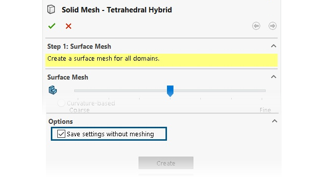

Istnieje możliwość zapisania ustawień siatki danego badania bez utworzenia siatki. Można również wyświetlić podgląd siatki powierzchni przed utworzeniem siatki bryłowej.
Opcje tworzenia siatki są dostępne w menedżerach właściwości PropertyManager Siatka bryły – czworościenna, Siatka bryły – sześcienna i Siatka skorupy.
Opcja Opis
Zapisz ustawienia bez tworzenia siatki Można zapisać ustawienia siatki modelu (rozmiar siatki, metoda zagęszczania i zaawansowana kontrola siatki) bez tworzenia siatki. Podczas uruchamiania badania ustawienia siatki są stosowane automatycznie w celu wygenerowania siatki. W drzewie PlasticsManager badania ikona obok opcji Siatka bryły lub Siatka skorupy wskazuje, że zapisano ustawienia siatki dla danego modelu.
Pokaż podgląd Można wyświetlić podgląd siatki powierzchni przed utworzeniem siatki bryły w celu sprawdzenia poprawności siatki modelu.
