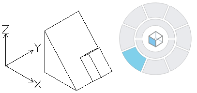

Alternar entre vistas padrão e isométrica do seu modelo
O View Navigator fornece um conjunto de orientações de vista predefinidas para alterar rapidamente a vista do modelo.
  • O anel interno permite definir as vistas superior e inferior.
  • O anel externo fornece um conjunto de oito setores para alternar rapidamente entre as vistas padrão e isométrica do seu modelo. Cada setor do anel externo corresponde a uma vista. Quando você clica em um setor, o software move a cena para a vista correspondente.
