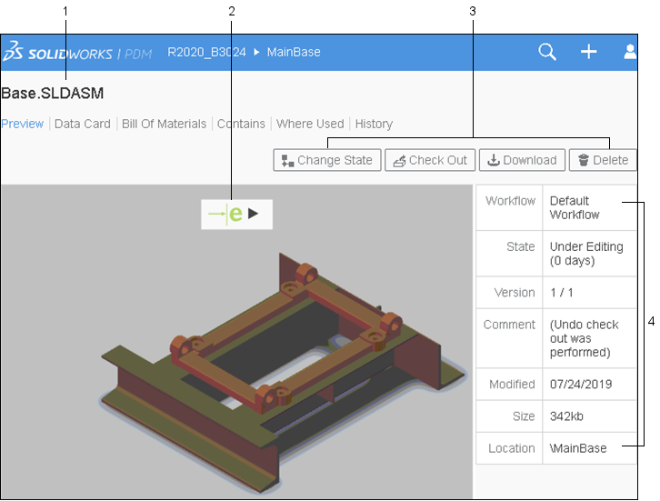

Guia Visualizar no Web2
A guia Visualização exibe bitmaps para arquivos do SOLIDWORKS com a capacidade de iniciar uma visualização interativa usando o visualizador eDrawings Web. Outros tipos de arquivo comuns são convertidos em uma visualização em HTML similar ao aplicativo nativo do tipo de arquivo.
Para exibir a guia Visualização, realize uma das seguintes ações na lista de arquivos:
  • No arquivo ou na lista de pastas, clique no nome do arquivo.
Guia Visualização
1 Link do nome do arquivo Clique em um link do nome do arquivo para baixá-lo.
2 Ícone de visualização aprimorada Clique no ícone do eDrawings, para ter uma visualização do eDrawings.
3 Botões de ação Opções Alterar estado, Check-out, Download e Excluir na função de página Visualização são semelhantes às opções na página da lista de arquivos ou pastas.
Para obter detalhes, consulte Lista de arquivos ou pastas.
4 Informações do arquivo Mostra o local do arquivo, status de check-in ou check-out, fluxo de trabalho e o estado atual.
