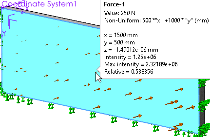

    Depois de definir uma força com uma distribuição não uniforme, você pode passar o mouse sobre o símbolo de seta da força para consultar o valor da força nesse local.
    O SOLIDWORKS Simulation lista os valores de intensidade da força somente nos locais onde existem símbolos de seta. O software cria o número apropriado de símbolos de seta com base na geometria em que você aplica a força.
    A anotação lista o seguinte:
    • Valor. Force Value
    • Não uniforme. Equação que define a distribuição de força não uniforme, incluindo a unidade de comprimento
    • x, y e z. Coordenadas X, Y e Z do símbolo de seta selecionado em relação ao sistema de coordenadas de referência
    • Intensidade. Valor da equação que define a distribuição não uniforme no símbolo de seta selecionado
    • Intensidade máxima. Valor máximo da equação que define a distribuição não uniforme entre todos os locais dos símbolos de seta
    • Relativo. Intensidade/intensidade máxima no símbolo de seta selecionado
