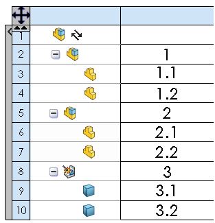

Lista de corte detalhada desmarcada, Dissolver linhas no nível da peça desmarcada Lista de corte detalhada selecionada, Dissolver linhas no nível da peça desmarcada Lista de corte detalhada selecionada, Dissolver linhas de nível de peça selecionada

  1. Clique no lado esquerdo da tabela da BOM para exibir a coluna da estrutura da montagem na BOM, se ela estiver oculta.
  2. Clique com o botão direito em uma ou mais células selecionadas na coluna da estrutura da montagem que contém um conjunto de submontagens ou peças de soldagem .
  3. Selecione Dissolver.
    Os itens modificados são marcados .
    • No PropertyManager de Lista de materiais, você pode selecionar Dissolver linhas de nível de peça para dissolver automaticamente todas as linhas de nível de peça de soldagem.
    • Para desfazer uma ou mais dissoluções, clique com o botão direito na célula, na estrutura da montagem da BOM que indica itens dissolvidos, e selecione Restaurar componentes reestruturados.
