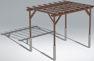

Criar ambientes com luz de sol
Você pode criar a iluminação da cena com base na luz do sol.
Com um ambiente com luz do sol, você pode preparar um modelo sob um céu realista e a luz do sol em uma época específica do ano e local na Terra.
Existem duas formas de criar um ambiente de luz solar. Você pode criar um ambiente de luz solar no SOLIDWORKS Visualize ou pode criar um ambiente de luz solar no SOLIDWORKS e importar os dados da luz solar para o SOLIDWORKS Visualize.
Para iluminar a cena com base na luz do sol:
  1. Clique em Projeto > Cenas > Novo ambiente de luz do sol.
  2. Edite os parâmetros na guia Cenas .
