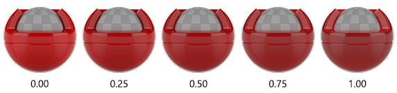

Альбедо
Имя Альбедо
Тип Цвет RGB
Диапазон R: [0...255], G: [0...255], B: [0...255]
Использование Постоянное значение или текстура цвета
Описание Альбедо указывает общий цвет материала. Его также можно использовать для применения цвета к тонкостенным прозрачным материалам.
При добавлении текстуры к цвету альбедо не добавляйте никакие эффекты подсветки, такие как тени или отблески. Это связано с тем, что SOLIDWORKS Visualize автоматически моделирует эти эффекты при отрисовке изображения.
Примеры
Пример с текстурой
