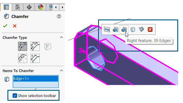

Чтобы использовать панель инструментов для ускорения выбора, выполните следующие действия.
  1. В окне PropertyManager Фаска нажмите Показать панель инструментов выбора, чтобы активировать панель инструментов.
  2. В разделе Элементы для создания фаски выберите кромку, чтобы отобразить панель инструментов выбора в графической области.
  3. Наведите курсор на доступные элементы на панели инструментов, чтобы отобразить выбранные кромки модели в графической области. Чтобы выбрать эти кромки, нажмите на элемент на панели инструментов.
Панель инструментов для ускорения выбора доступна для следующих типов фасок:
  • Угол-Расстояние
  • Расстояние-Расстояние
