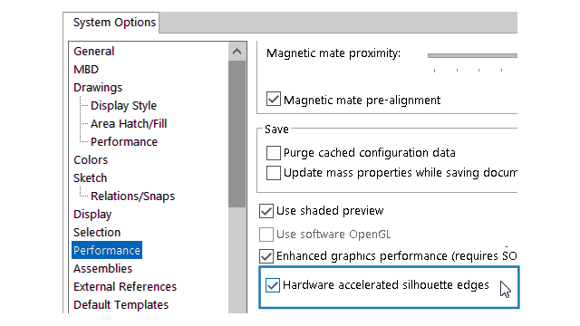

Ускорение отображения силуэтных кромок
Можно включить аппаратное обеспечение графического процессора для улучшения отображения кромок силуэта в режимах "Скрыть невидимые линии", "Невидимые линии отображаются" и каркасном представлении.
В меню Инструменты > Параметры > Параметры системы > Производительность выберите Кромки силуэта с аппаратным ускорением.
