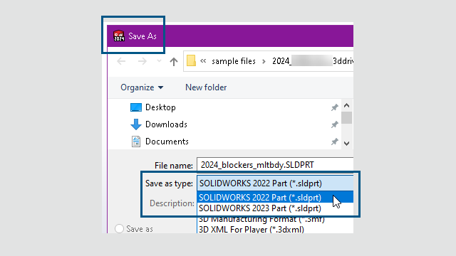

  2. Выберите Файл > Сохранить как.
  3. В диалоговом окне для параметра Сохранить как тип выберите предыдущую версию, в формате которой необходимо сохранить документ, и нажмите Сохранить.
