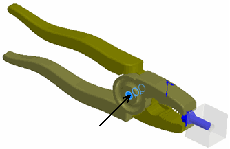

Defina un conector de pasador que actúe como una bisagra para conectar las tres chapas.
Defina un conector de pasador para conectar las dos caras cilíndricas que giran entre sí. Deje que las caras cilíndricas giren en dirección opuesta al pasador, pero evite que se muevan en dirección axial entre sí.

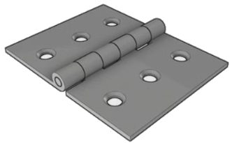

Defina un conector de pasador para conectar los seis cilindros de la placa con bisagras.
Defina un pasador para conectar las dos piezas giratorias. Un conector de pasador se asocia a cuatro caras cilíndricas.
