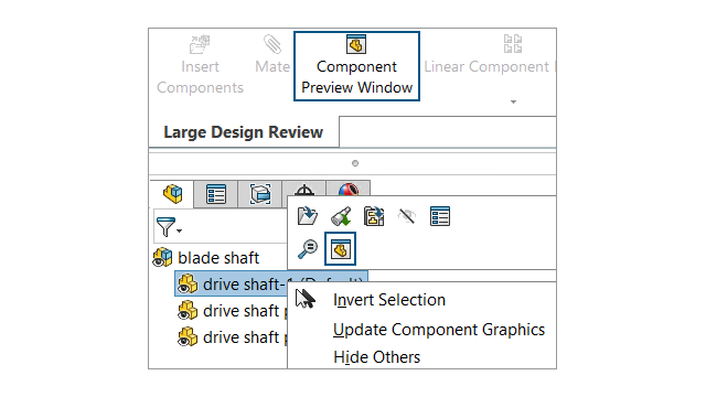

Ventana de vista preliminar de componente disponible en una revisión de diseños grandes (2024 SP2)
Puede utilizar la ventana de vista preliminar de componente al abrir un ensamblaje en el modo Revisión de diseños grandes.
Para abrir la ventana Vista preliminar de componente:
  1. Abra un modelo en el modo Revisión de diseños grandes.
  2. Haga clic con el botón derecho en un componente y seleccione la ventana Vista preliminar de componente.
