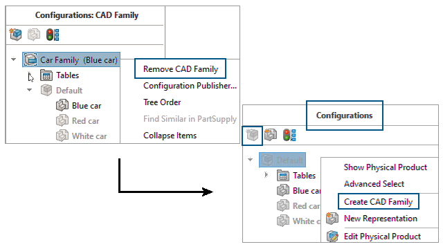

En la aplicación Design with SOLIDWORKS, puede utilizar Quitar familia de CAD para designar una pieza o un ensamblaje como un solo producto físico.
Cuando elimina la familia CAD, se producen los siguientes cambios:
- La pieza o el ensamblaje se convierte en un producto físico.
- Si el producto físico es la configuración activa, SOLIDWORKS utiliza el producto físico como único producto físico. Si la representación es la configuración activa, SOLIDWORKS utiliza el producto físico principal de la representación como el único producto físico.
- Otras configuraciones cambian a representaciones del único producto físico.
- Inserta un nuevo producto físico
esta desactivado.
- El título de ConfigurationManager cambia de Configuraciones: <CAD Family> a Configuraciones.
Cuando tiene un único producto físico, puede cambiar la configuración utilizada para el producto físico. Haga clic con el botón secundario en una representación y haga clic en Convertir en producto físico
Puede agregar un objeto de la familia CAD a un único producto físico. Haga clic con el botón secundario en el producto físico y haga clic en Crear familia CAD.
No puede utilizar
Convertir en producto físico en las siguientes configuraciones:
- Configuraciones de SpeedPak
- Vistas explosionadas
- Vistas de rotura de modelo
- Configuraciones de Defeature
- Configuraciones secundarias que requieren una configuración principal
Para crear un único producto físico:
- Abra un modelo que tenga varios productos físicos.
- Haga clic con el botón secundario en Familia CAD y haga clic en Quitar familia de CAD.
