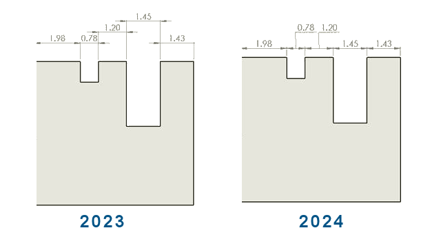

Mantenimiento de cotas en cadena colineales
Puede asegurarse de que las cotas en cadena permanezcan colineales incluso con espacio limitado.
Cuando el texto de las cotas y las flechas se superponen, puede seleccionar opciones para obtener el mejor ajuste.
Para mantener las cotas en cadena colineales cuando el texto de las cotas se superpone:
  1. Haga clic en Herramientas > Opciones > Propiedades de documento > Cotas > Lineal > Cota en cadena.
  2. En Opciones de colinealidad, seleccione Con espacio limitado, compensar texto automáticamente.
    Para los estándares ISO y ANSI, esta opción está seleccionada de forma predeterminada.
Para mantener las cotas en cadena colineales cuando las flechas se superponen:
  2. En Opciones de colinealidad, seleccione Sustituir la terminación de la flecha automáticamente cuando se superponga con: y especifique una opción:
    • Puntos. Reemplaza las flechas con puntos.
    • Ranuras oblicuas. Reemplaza las flechas con ranuras oblicuas.
    Para el estándar ISO, esta opción está seleccionada de forma predeterminada.
