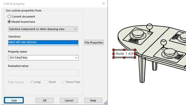

Mantener abierto el cuadro de diálogo Vincular a propiedad
Cuando crea una nota en un dibujo, en el cuadro de diálogo Vincular a propiedad, puede hacer clic en Agregar para mantener abierto el cuadro de diálogo Vincular a propiedad. Puede introducir más texto o seleccionar otra propiedad. El cuadro de diálogo permanecerá abierto hasta que haga clic en Aceptar o salga de la nota.
Anteriormente, tenía que cerrar el cuadro de diálogo y volver a abrirlo. Ahora puede hacer todo al mismo tiempo.
