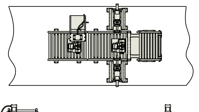

Abrir un dibujo en modo Documentación de forma predeterminada
Puede abrir un dibujo en modo Documentación de forma predeterminada.
Puede utilizarlo para abrir automáticamente dibujos de gran tamaño rápidamente.
Para abrir un dibujo en modo Documentación de forma predeterminada:
  1. Haga clic en Herramientas > Opciones > Opciones de sistema > Dibujos > Rendimiento.
  2. Seleccione Abrir siempre un dibujo en el modo Documentación.
