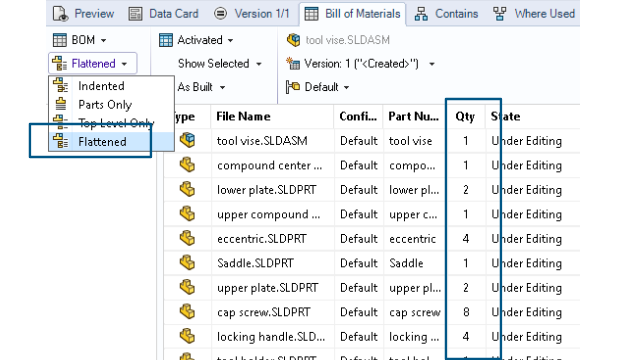

Vista de Lista de materiales (LDM) - Tipo aplanado (2024 SP2)
En el Explorador de archivos de SOLIDWORKS PDM, en la vista LDM de la pestaña Lista de materiales, puede utilizar el nuevo tipo Aplanado para ver el número total de cantidades requeridas de un componente presente en la estructura del producto.
Esta opción ahorra tiempo y esfuerzo en el cálculo del número total de cantidades de los componentes.
La vista LDM de tipo Aplanado muestra:
  • La estructura del producto como una lista de componentes sin sangría.
  • El componente solo una vez si está presente en varios niveles de la estructura del producto.
  • La cantidad del componente agregando las cantidades en cada nivel.
El tipo Aplanado está disponible al ver las LDM calculadas en el cliente de escritorio y en Web2.
