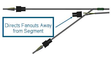

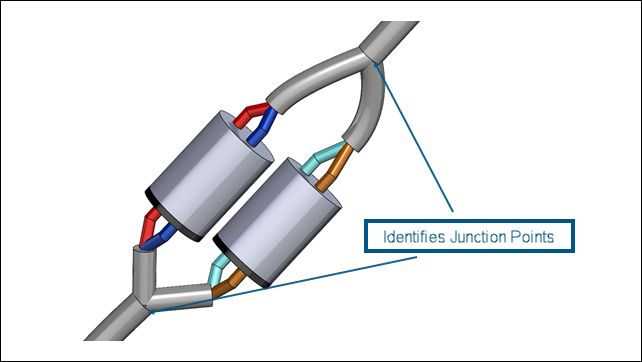

  • Identifica los puntos de unión en segmentos de bucle y los mueve al plano desplegado.
  • Aleja las dispersiones del segmento de recorrido en lugar de integrarlas en el segmento de recorrido.
