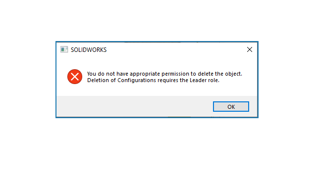

Eliminar componentes virtuales (2024 FD03)
Ahora puede eliminar una parte virtual o un ensamblaje virtual incluso si es un autor.
Ventajas: Eliminar los componentes virtuales no depende de los roles.
Ahora, el proceso de guardado no se bloquea ni siquiera si elimina los componentes virtuales. Sin embargo, el proceso de guardado se bloquea si elimina una configuración. Para eliminar una configuración debe tener el rol de líder.
