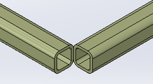

  • Esquina abierta . Recorta ambos miembros y crea una esquina abierta.

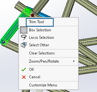

  • El menú de acceso directo Herramienta de recorte está disponible en la zona de gráficos. Le permite cambiar el miembro a recortar.
