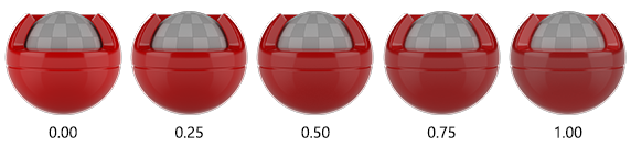

Kabalık
Ad Kabalık
Tip Ondalık
Aralık [0..1]
Kullanım Tek Tip Değer veya Gri Tonlamalı Kaplama
Tanım Kabalık parametresi, bir yüzeyin parlaklığını veya pürüzlülüğünü 0 ile 1 arasındaki bir ölçekte kontrol eder.
0 değeri son derece parlak, 1 ise vurguları dağıtan çok pürüzlü bir yüzeyi ifade eder.
Örnekler
Kaplama Örneği
