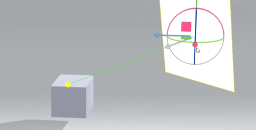

    Dönüştürme manipülatöründe ışığın yönünü gösteren ek bir gri eksen bulunur. Beyaz halka ışığı döndürmenizi sağlarken ışık üzerindeki sarı daire ışığın konumunu işaretler.
  3. Bir ışığı manipülatörle birlikte taşımak için aşağıdakilerden birini yapın:
    • Mavi halkayı 22,5º sürükleyerek ışığı Z ekseni çevresinde döndürün.
    • Yeşil halkayı sürükleyerek ışığı Y ekseni çevresinde 90º döndürün.
    • Gri oku sürükleyerek ışığı, ışık simgesi görünüme girene kadar bakış noktasının yakınına getirin.

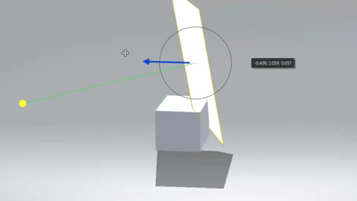

  4. Işığı ve model veya tek parça gibi bir hedefi dönüştürmek için:
    1. Manipülatör ve dairenin konumunu değiştirmek için ışık üzerindeki sarı daireye tıklayın.
    2. Hem ışığı hem de hedef modeli aynı anda taşımak için ışık üzerindeki bir eksen okuna sağ tıklayın.
