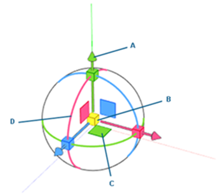

Bir modeli manipüle etmek için araçta bulunan aşağıdaki tutamaçları kullanın:
A Eksen
B Küp
C Düzlem
D Halka
Araç üzerindeki tutamaçlar seçilen varlığa göre değişir. Bir tutamacı sürüklediğinizde, manipülatörün geri kalanı siz değişikliği tamamlayana kadar gizli kalır. Örneğin, bir model bir küple ölçeklendirilirken diğer tutamaçlar gizlenir, bu sayede modeli ölçeklendirmeye odaklanabilirsiniz.
