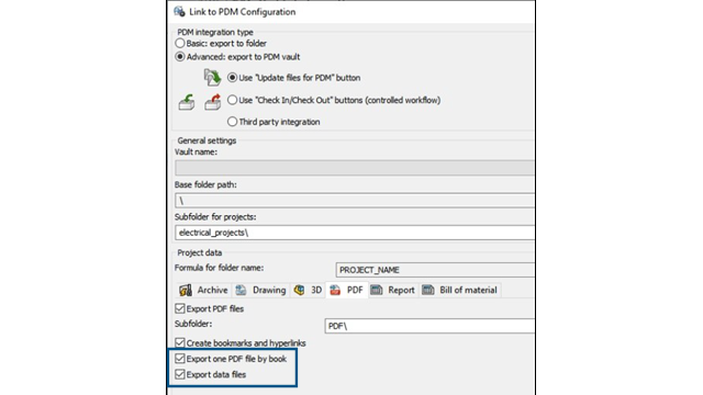

PDM Konfigürasyonuna Bağla iletişim kutusunda, veri dosyalarını dışa aktarılan PDF dosyasına dahil edebilirsiniz.
Veri dosyalarını dışarı aktarmak için PDM Konfigürasyonuna Bağla > PDF öğesine tıklayıp Veri dosyalarını dışarı aktar öğesini seçin. Defter başına bir dosya seçeneği, Bir PDF dosyasını deftere göre dışarı aktar şeklinde yeniden adlandırılır.
