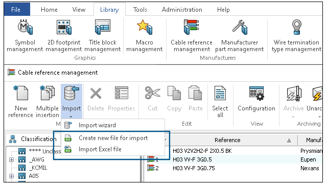

Kablo referansı yönetimi ve Üretici parçası yönetimi içinde iki yeni komut mevcuttur:
  • Almak için yeni dosya oluştur
  • Excel dosyası al
Kablo referansı yönetimi içinde komutlara şuradan erişebilirsiniz:
  • Kütüphane > Kablo referansı yönetimi. Kablo referansı yönetimi içinde Al > Almak için yeni dosya oluştur öğesine tıklayın.
  • Kütüphane > Kablo referansı yönetimi. Kablo referansı yönetimi içinde Al > Excel dosyası al öğesine tıklayın.
Üretici parçası yönetimi içinde komutlara şuradan erişebilirsiniz:
  • Kütüphane > Üretici parçası yönetimi. Üretici parçası yönetimi içinde Al > Almak için yeni dosya oluştur öğesine tıklayın.
  • Kütüphane > Üretici parçası yönetimi. Üretici parçası yönetimi içinde Al > Excel dosyası al öğesine tıklayın.
