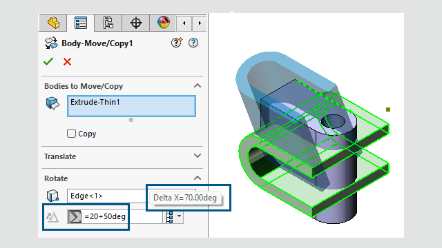

移动/复制实体特征 移动/复制实体特征可增强对方程式和配置的支持。 在移动/复制实体 PropertyManager 中,您可以使用方程式为平移下的距离 尺寸以及旋转下的角度 尺寸指定值。在 PropertyManager 中,输入 = 和方程式。例如,输入 =20+50。要在方程式、全局变量和尺寸对话框中访问此方程式,请在 FeatureManager 设计树中右键单击方程式,然后选择管理方程式。 距离 和角度 尺寸图标会被替换为 和 图标。要沿所选实体翻转尺寸,请在平移下单击距离 或在旋转下单击角度 。 您可以使用配置来指定所有尺寸的值,包括这些由方程式给出的值。此配置 、所有配置 以及指定配置 。 父主题零件和特征
