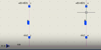

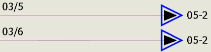

  22. 单击示意图 > 起点-终点箭头 > 自动插入
    对话框显示用于起点和终点的箭头。
  23. 选择连接所有带有相同标记的等电位(视频中未显示),然后单击确定
    这会自动连接具有相同编号的电线。
  24. 在两条选定电线的文档 03 - Scheme05 - Signaling 中查看所选起点和终点箭头。

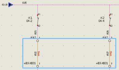

    接下来,您将编辑接线条以将电缆与其关联。
  7. 单击工程 > 接线条
  8. 接线条管理器中的标记下,选择 XBJ1 并单击编辑
  9. 如视频所示那样,在接线条编辑器中,选择右侧顶部的两根电缆。
  10. 高级选项卡上单击关联电缆芯
  11. 在对话框中:
    1. 在顶部的电缆面板中,在说明下展开 F1 - 主功能 > W5,然后选择棕色蓝色
    2. 在底部的与电缆芯关联的电线面板中,选择电线 05/4电线 05/3
    3. 在菜单中,单击关联电缆芯 ,然后单击确定
  12. 重复步骤 9 至 11,将底部的两根电缆 05/9 和 05/8 与电缆芯 W6 的棕色和蓝色电线相关联。
