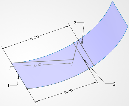

1 偏移的选定边线
2 测地线等距实体(沿曲面测量的距离)
3 欧几里德等距实体(作为线性距离进行测量的距离)
