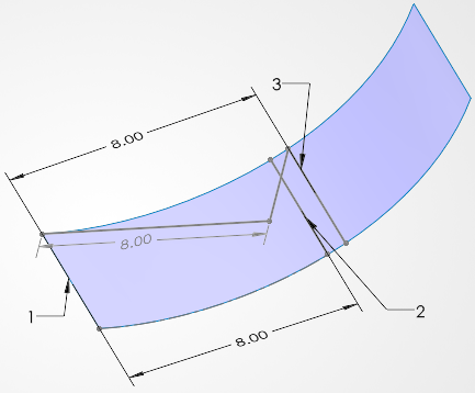

| 制作偏移结构 |
将草图实体转换为结构实体。 |
| 1 |
偏移的选定边线 |
| 2 |
测地线等距实体(沿曲面测量的距离) |
| 3 |
欧几里德等距实体(作为线性距离进行测量的距离) |
