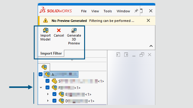

导入 IFC 文件时过滤零部件 (2025 SP1) 导入 IFC 文件时,可以过滤要导入的零部件。 好处:在导入 IFC 文件时过滤零部件,可让您准确指定所需的零部件,从而节省时间并简化工作,尤其是对于大型 IFC 文件。 要在导入 IFC 文件时过滤零部件: 在打开对话框中,浏览以选择 IFC 文件,选择启用过滤器,然后单击打开。软件在 FeatureManager 设计树中生成产品结构,其中显示您可以选择导入的零部件。图形区域为空。导入过滤器 CommandManager 显示可用的工具。 如果在 工具 > 选项 > 系统选项 > 导入 > 文件格式:IFC 的要导入的实体下指定了过滤选项,SOLIDWORKS 将自动应用这些过滤选项。在过滤零部件之前指定这些系统级别的设置可节省您的时间,尤其是对于大型 IFC 文件,因为您可以定位将要打开的精确实体和零部件。 在 FeatureManager 设计树中,选择要导入的零部件。您可以选择单个复选零部件或框选多个零部件。 要生成预览,请在 CommandManager 中单击生成 3D 预览 。 包含所选和已清除零部件的子装配体将显示部分选定复选框 。为了帮助您处理多个选择,您可以右键单击选定零部件并选择保留零部件或排除零部件。如要反选,请选择排除其他零部件。如果零部件相同,则选择相同零部件选项也会出现。 要导入包含所选零部件的 IFC 文件,请在 CommandManager 中单击导入模型 。 父主题输入/输出 Extended Reality 导出选项 (2025 SP2) 导入 IFC 和 STEP 文件 (2025 SP2) 将自定义属性导出到 IFC 文件 导入 Extended Reality 文件
