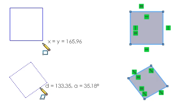

使用矩形工具创建方形 (2025 SP2)
使用矩形工具时,您可以在绘制草图时按 Shift 来创建方形。
要使用矩形工具创建方形:
  1. 打开零件或装配体。
  2. 在FeatureManager设计树中,选择一个基准面。
  3. 单击草图 (“草图”工具栏)。
  4. 创建边角矩形:
    1. 在 CommandManager 的“草图”选项卡上,单击边角矩形
    2. 在草图中,单击放置第一个角。
    3. Shift,然后拖动并单击以创建方形。
    方形的相邻边关系相等。
  5. 创建平行四边形:
    1. 单击平行四边形
    2. 单击以放置第一个角。
    3. Shift,然后拖动、旋转并单击以指定第一条边线的长度和角度。
    4. 继续按 Shift,然后拖动并单击以指定其它三条边线的角度。
  6. 创建一个 3 点边角矩形并输入值:
    1. 单击选项 > 系统选项 > 草图,然后选择在创建实体时启用屏幕上的数字输入
    2. 在草图中,单击 3 点边角矩形
    3. 单击以放置第一个角并拖动光标。
    4. 输入方形大小的值,然后按 Enter
    5. Shift,拖动光标并单击以创建方形。
