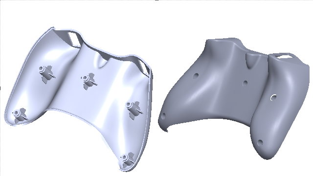

新的缩痕求解器会分析可能产生缩痕的几何特征,例如筋、凸台、角撑板和内圆角。然后,求解器会使用这些几何信息执行局部分析,以预测缩痕的深度。例如,上图显示的是游戏控制器零件曲面上改进后的缩痕预测,该零件具有内部凸台和筋特征。

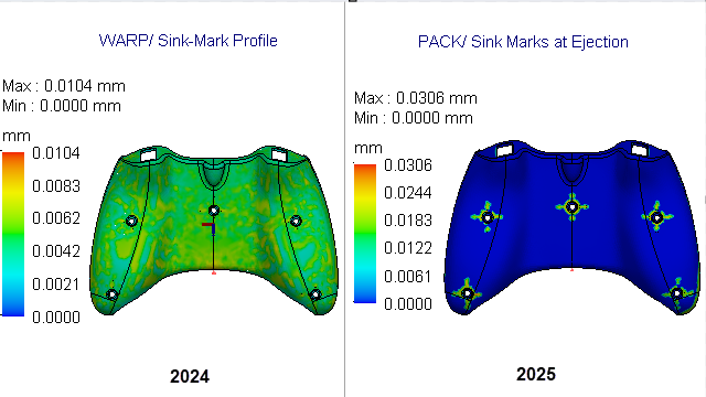

缩痕结果更新如下:
  • 充填结果中的缩痕图解被重命名为充填结束时的缩痕估计
  • 新图解脱模时出现缩痕随保压结果提供。
  • 翘曲结果中的缩痕轮廓图解已被移除,因为根据填充结束时的条件预测的缩痕不准确。相反,您可以参考脱模时出现缩痕图解查看缩痕的位置和深度。
新的缩痕求解器仅适用于实体混合和实体六面体网格程序。壳体网格程序继续使用当前的缩痕求解器。
