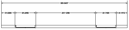

使用 BIMDimensionChain 指令來產生 BIM 圖元的尺寸鏈。此指令會自動偵測 BIM 圖元上的適當尺寸點。
或者,您也可以自動分組鏈內的尺寸,以清楚顯示開口和牆壁線段尺寸。
此指令使用在選項對話方塊的 BIM 設定類別中指定的尺寸標準與公差。
