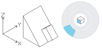

在模型的標準視圖與等角視圖之間切換
檢視導覽提供一組預先定義的視圖方位,可快速變更模型視圖。
  • 內環可讓您設定上視圖和下視圖。
  • 外環提供一組八個區段,可在模型的標準視圖與等角視圖之間快速切換。外環的每個區段對應於一個視圖。當您按一下每個區段時,軟體會將全景移至對應的視圖。
