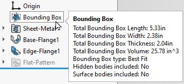

邊界方塊由 3D 草圖表示,且預設基於 X-Y 平面。考慮到邊界方塊的方向,邊界方塊是可將本體放入其中的最小方塊。您可以產生矩形和圓柱形邊界方塊。
邊界方塊的優點:
  • 若要檢視邊界方塊尺寸,請在 FeatureManager(特徵管理員) 中,將游標移至邊界方塊 特徵上方。
  • 您可以使用邊界方塊決定本體需要的原料長度、寬度與高度。這可協助您瞭解封裝產品需要多少空間。
  • 有了熔接功能,您不必再手動尋找平板的原料大小。
