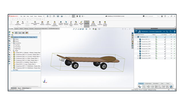

例如,若您正在製作滑板模型,您可以產生只包含板子和輪子的濾器。或者,您也可以產生另一個包含卡車和軸承的濾器。您可以選擇要載入的內容。

當您開啟已過濾的組合件時:
- 濾器圖示會出現在 SOLIDWORKS FeatureManager(特徵管理員) 和 MySession 窗格中。
- 資訊橫幅會出現在 SOLIDWORKS 中,以指示模型已經過過濾。
