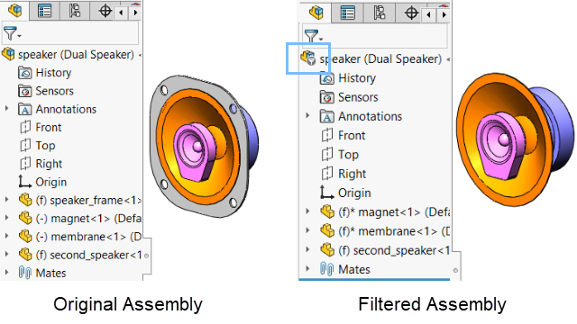

    所選的經過濾的組合件會在 SOLIDWORKS 中開啟。在 FeatureManager(特徵管理員) 中頂端節點上的,此圖示 會指出經過濾的組合件。過濾出的零組件不會顯示在 FeatureManager(特徵管理員) 中,但軟體會在產品結構中保留這些零組件以供後續過濾。通知會警示您這是已過濾的組合件。
