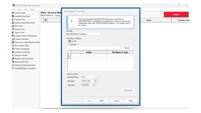

若要以 3DEXPERIENCE 轉換任務執行巨集:
- 在 3DEXPERIENCE 轉換任務中,選擇您要用來執行巨集的檔案。
- 按一下下一步。
- 在選項對話方塊的自訂動作下,選擇執行巨集:。
- 瀏覽並找到 SOLIDWORKS 巨集 (.swp)。
- 按一下完成。
巨集會出現在任務排程器中,並顯示您為該任務設定的標題。
