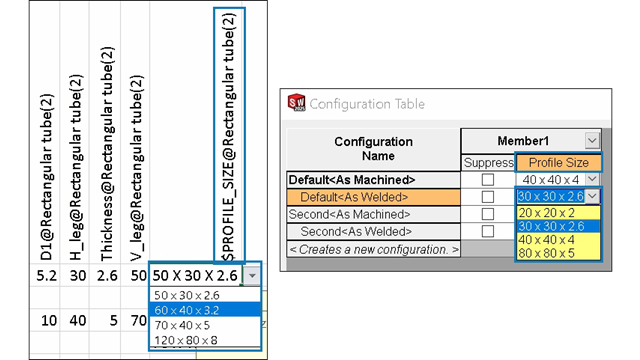

從設計表格與模型組態表格中選擇輪廓大小 (2025 SP2) 對於熔接與結構系統,您可以從設計表格與模型組態表格中選擇輪廓的大小。 對於已設定的輪廓,設計表格與模型組態表格會顯示輪廓大小欄,您可在此選擇大小。 為了控制設計表格中的輪廓大小,欄標題使用下列語法: 熔接:$PROFILE_SIZE@feature_name 結構系統:$PROFILE_SIZE@member_name 插入設計表格: 開啟具有多個模型組態的零件。 按一下 Excel 設計表格 (「工具」工具列) 或插入 > 表格 > Excel 設計表格。 您也可以編輯設計表格來選擇輪廓大小。 存取模型組態表格: 在具有多個模型組態的零件中,按一下 ConfigurationManager 標籤。 展開表格 。 用滑鼠右鍵按一下模型組態表格 ,然後按一下顯示表格。 上層主題結構系統與熔接 將熔接輪廓與數量分組 (2025 SP3) 將文件單位套用至除料清單 ID (2025 SP2) 在 3DEXPERIENCE platform 上發佈除料清單項次 (2025 SP1) 存取和使用最愛設定檔 複雜角落 PropertyManager 與結構系統 修剪附加成員 溝槽熔珠
