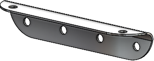

Vruby na prolnutí na plechových dílech je možné vytvořit v narovnaném stavu.
Postupujte takto:
  1. V narovnaném plechovém dílu klikněte na možnost Vrub na prolnutí (panel nástrojů Plechové díly) nebo na nabídku Vložit > Plechový díl > Vrub na prolnutí.
  2. V grafické ploše vyberte ohyby, na které chcete přidat vrub.
  3. Ve správci PropertyManager určete možnosti a klikněte na .
    Vruby se zobrazí v narovnaném plechovém dílu. Vruby můžete upravovat pouze v případě, že je díl narovnaný.
