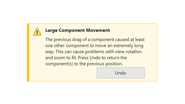

Když přesouváte součást ze sestavy na dlouhou vzdálenost, zobrazí software SOLIDWORKS varování.
V některých případech může i malé přetažení součásti nebo změna nastavení vazby způsobit, že se součást přesune daleko od sestavy.
Velká vzdálenost mezi součástí a sestavou může způsobit problémy s rotací pohledu a s funkcí Zoom na všechno .
Chcete-li součást vrátit do předchozí polohy, klikněte na možnost Zpět v dialogovém okně oznámení nebo klikněte na nabídku Upravit > Zpět Přesunout součást .
