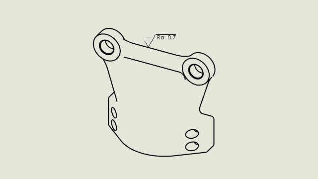

Vytváření značek opracování povrchu dle normy ISO 21920 (2025 SP1)
Software umožňuje vložit symboly opracování povrchu, které odpovídají aktuálním normám ISO včetně ISO 21920-1, ISO 1302:202 a ISO 1302:1992.
Použít můžete následující značky:
21920-1
1302 (2002)
1302 (1992)
Postup vytváření značek opracování povrchu dle normy ISO 21920:
  1. Klikněte ve výkresu na nabídku Nástroje > Možnosti > Vlastnosti dokumentu > Popisy > Opracování povrchu.
  2. V dialogovém okně v poli Norma pro značku povrchuvyberte normu a klikněte na OK.
