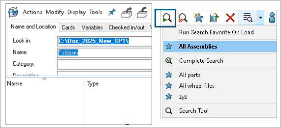

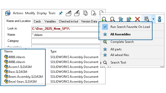

V Průzkumníku souborů SOLIDWORKS si můžete pomocí funkce Spustit oblíbené vyhledávání při načítání zobrazit výsledky oblíbených vyhledávání souborů a složek, když stisknete možnost Oblíbené vyhledávání. Funkce má integrované vyhledávání a vyhledávací nástroj.
Není-li tato možnost vybrána, můžete si zobrazit výsledky vyhledávání oblíbených položek výběrem možnosti Vyhledat oblíbenou položku a kliknutím na možnost Zahájit vyhledávání .
