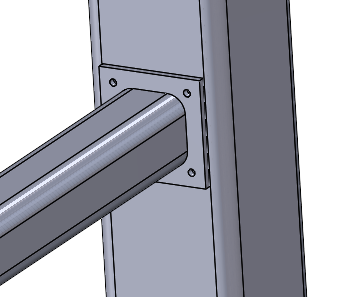

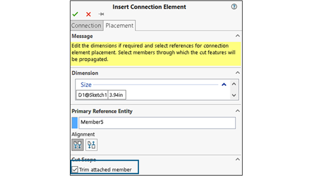

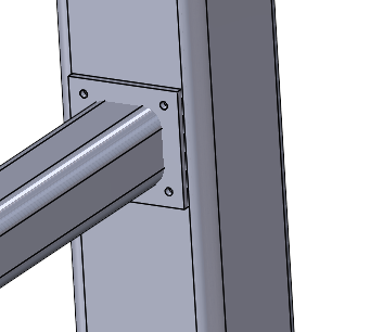

Oříznutí připojených členů Při vložení prvku připojení můžete oříznout připojený člen. Příkaz Oříznout připojený člen v PropertyManageru Vložit prvek spojení ořízne člen od jeho průsečíku s prvkem spojení. Oříznutí připojených členů provedete takto: Otevřete model konstrukčního systému a klikněte na záložku Konstrukční systém. Klikněte na záložku Vložit prvek spojení v CommandManageru nebo na nabídku Vložit > Konstrukční systém > Vložit prvek spojení. Vyberte prvek spojení, který chcete vložit. V PropertyManageru klikněte na záložku Umístění. Vyberte v grafické ploše referenční entity. Vyberte zarovnání. V nastavení Rozsah řezu vyberte možnost Oříznout připojený člen. Klikněte na . Vybraná možnost Oříznout připojený člen Nevybraná možnost Oříznout připojený člen Nadřazené témaKonstrukční systém a svařence Seskupení svařovacích profilů a množství (2025 SP3) Použití jednotek dokumentu na ID v tabulkách přířezů (2025 SP2) Výběr velikosti profilu z konfiguračních tabulek (2025 SP2) Publikování položek tabulky přířezů na platformě 3DEXPERIENCE platform (2025 SP1) Přístup a práce s oblíbenými profily PropertyManager Komplexní roh a konstrukční systém Housenky drážky
