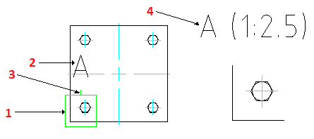

Création de vues de détail
Une vue de détail affiche une zone spécifique de la mise en plan à une échelle plus grande.
La commande AM_Détail vous permet de générer une vue de détail à partir d'une zone spécifique d'une mise en plan.
La commande vous permet de créer les entités suivantes :
  1. Limite de détail
  2. Identificateur de la vue de détail
  3. Ligne d'attache d'annotation
  4. Etiquette de vue de détail
Dans la vue de détail, les cotes ignorent le facteur d'échelle. Pour afficher les valeurs de cote correctes, utilisez un style de cotation en fonction de l'échelle de la vue de détail.
Lorsque vous déplacez ou redimensionnez le contour de détail à l'aide de points de préhension, la vue de détail correspondante devient invalide. Pour mettre à jour la vue de détail correspondante, double-cliquez sur son contour.
Si vous supprimez un contour de détail, la vue de détail correspondante n'est pas supprimée. Si vous supprimez une vue de détail, le contour de détail et l'étiquette de vue de détail correspondants sont également supprimés.
