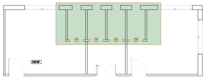

Etiquetage des entités de fenêtre
Utilisez les étiquettes de fenêtre pour numéroter les entités de fenêtre dans le fichier .dwg.
Vous pouvez étiqueter toutes les entités de fenêtre à partir de la mise en plan BIM ou d'un ensemble d'entités de fenêtre spécifiées. L'ensemble de sélection peut inclure diverses entités BIM. Seules les entités de fenêtre seront étiquetées.
Pour étiqueter les fenêtres spécifiées :
Remarque : Avant de commencer, assurez-vous que le bloc que vous souhaitez utiliser comme étiquette existe.
  1. Isolez la mise en plan BIM dans laquelle vous souhaitez étiqueter les entités BIM.
  2. Vous pouvez également spécifier une étiquette par défaut pour les entités de fenêtre :
    • Dans la palette Bibliothèque d'étiquettes BIM, cliquez avec le bouton droit de la souris sur une étiquette dans la catégorie Fenêtres et sélectionnez Définir comme valeur par défaut pour les fenêtres.
  3. Effectuez l'une des opérations suivantes :
    • Dans le ruban, cliquez sur BIM > Annoter > Etiqueter les fenêtres.
    • Dans le menu, cliquez sur BIM > Etiquette > Etiqueter les fenêtres.
    • Saisissez EtiquetteBIM.
  4. Si vous n'avez pas spécifié d'étiquette par défaut, spécifiez la définition de bloc.
  5. Dans la zone graphique, spécifiez les fenêtres à étiqueter et appuyez sur Entrée.
    Remarque : L'ensemble de sélection peut inclure n'importe quelle entité BIM. Seules les entités de fenêtre seront étiquetées.

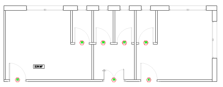

Pour ajouter des étiquettes à toutes les fenêtres d'une mise en plan BIM :
    • Dans le ruban, cliquez sur BIM > Annoter > Etiqueter toutes les fenêtres.
    • Dans le menu, cliquez sur BIM > Etiquette > Etiqueter toutes les fenêtres.
    Toutes les entités de fenêtre de la mise en plan sont étiquetées.
Etiquetage des entités de porte
Utilisez les étiquettes de porte pour numéroter les entités de porte dans le fichier .dwg.
Vous pouvez étiqueter toutes les entités de porte à partir de la mise en plan BIM ou d'un ensemble d'entités de porte spécifiés. L'ensemble de sélection peut inclure diverses entités BIM. Seules les entités de porte seront étiquetées.
Pour étiqueter les portes spécifiées :
  2. Vous pouvez également spécifier une étiquette par défaut pour les entités de porte :
    • Dans la palette Bibliothèque d'étiquettes BIM, cliquez avec le bouton droit de la souris sur une étiquette dans la catégorie Portes et sélectionnez Définir comme valeur par défaut pour les portes.
    • Dans le ruban, cliquez sur BIM > Annoter > Etiqueter les portes.
    • Dans le menu, cliquez sur BIM > Etiquette > Etiqueter les portes.
  5. Dans la zone graphique, spécifiez les entités Portes à étiqueter et appuyez sur Entrée.
    Remarque : L'ensemble de sélection peut inclure diverses entités BIM. Seules les entités de porte seront étiquetées.
Pour ajouter des étiquettes à toutes les portes d'une mise en plan BIM :
    • Dans le ruban, cliquez sur BIM > Annoter > Etiqueter toutes les portes.
    • Dans le menu, cliquez sur BIM > Etiquette > Etiqueter toutes les portes.
    • Saisissez EtiquetteBIM et spécifiez la catégorie Portes.
    Toutes les entités de porte de la mise en plan sont étiquetées.
