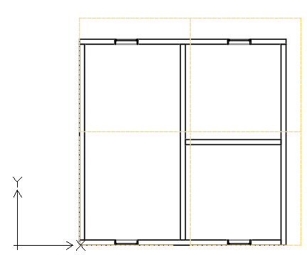

Rogner les mosaïques que vous avez spécifiées dans la vue principale génère un ensemble de vues dépendantes. Les vues dépendantes fournissent des copies exactes de la mosaïque rognée correspondante de la vue principale.
Dans le Navigateur BIM, les vues dépendantes apparaissent regroupées sous la vue principale.

- Afficher la mosaïque rognée pour chaque vue dépendante. Dans la zone graphique, la mosaïque rognée correspondante apparaît dans une ligne en pointillés.

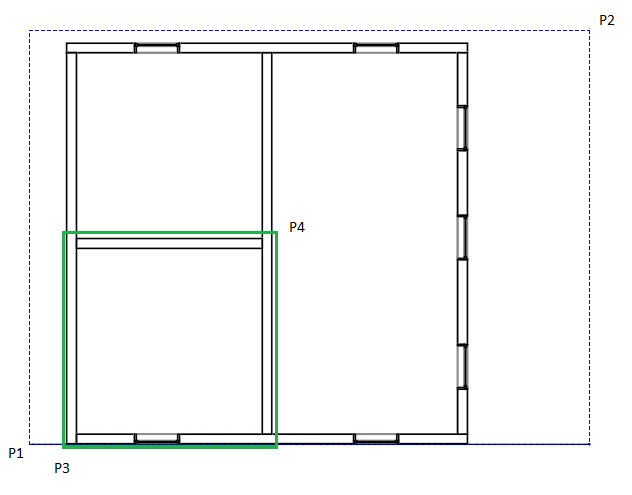

Sur la mise en plan principale, spécifiez deux coins diagonaux pour définir une zone rectangulaire.

- Dans la zone graphique, indiquez le premier coin de l'aire de mise en plan à fractionner (P1).
- Spécifiez le deuxième point de l'aire de mise en plan à fractionner
- Spécifiez le premier coin de la mosaïque (P3).
- Spécifiez le coin opposé de la mosaïque (P4).
- Spécifiez le point à partir duquel commencer à fractionner l'aire de mise en plan rectangulaire. Par exemple, P3.
- Si nécessaire, spécifiez le chevauchement horizontal et vertical.
