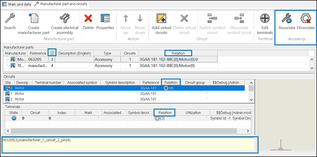

Les boîtes de dialogue Propriétés du composant et Propriétés de l'assemblage électrique contiennent désormais les commandes Associer et Dissocier pour les accessoires. Vous pouvez accéder à ces commandes via le menu contextuel, et vous pouvez également sélectionner l'accessoire et le déposer sur les pièces auxquelles vous souhaitez l'associer.
  • Associer des accessoires : Permet aux utilisateurs d'associer un ou plusieurs accessoires à un circuit ou une borne spécifique.
  • Dissocier des accessoires : Supprime l'association entre les accessoires et la pièce de base ou le terminal sélectionné.
Mises à jour de l'interface utilisateur pour afficher l'association
  • Les boîtes de dialogue Propriétés du composant et Propriétés de l'assemblage électrique contiennent désormais de nouvelles colonnes, comme suit :
    • Numéro de commande  : affiche le numéro de commande pour les pièces de la même catégorie, afin de faire la distinction entre plusieurs instances de la même pièce dans l'assemblage.
    • Relation : Affiche les relations entre les pièces de base, les pièces de composants, les circuits et les bornes, ainsi que leurs accessoires associés.
      Vous pouvez également afficher la relation dans la zone de texte située au bas de la boîte de dialogue Propriétés du composant.
