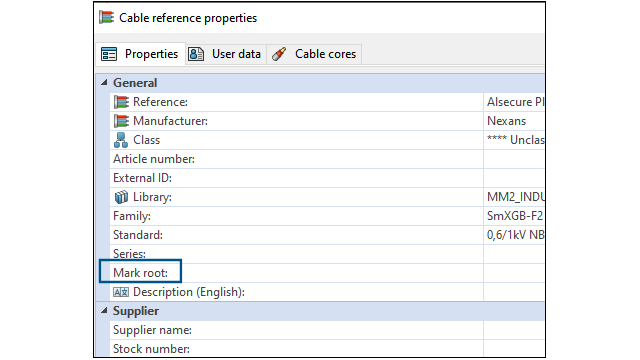

Gestion des câbles
La gestion et la configuration des câbles sont améliorées pour une meilleure expérience utilisateur.
  • Dans la boîte de dialogue Propriétés de référence de câble, vous pouvez spécifier l'option Racine du repère dans l'onglet Propriétés. Lorsque vous ajoutez un câble à un projet à partir de la référence de câble, cela copie automatiquement la Racine du repère de la référence de câble vers la racine de repère du câble. Cette valeur est également accessible pour les filtres.
