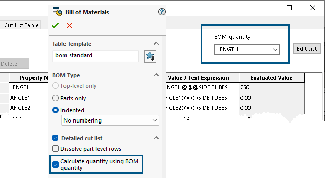

Remplacement de la quantité de nomenclature pour les listes détaillées des pièces soudées
Dans le PropertyManager Nomenclature, vous pouvez choisir une option pour Liste détaillée des pièces SOUDEES afin d'utiliser la quantité de nomenclature dans les constructions soudées.
Lorsque vous sélectionnez l'option Calculer la quantité à l'aide de la quantité de la nomenclature, le logiciel prend la propriété que vous sélectionnez dans la liste Quantité de nomenclature et utilise la valeur comme multiplicateur. Si vous désactivez l'option, la table de nomenclature affiche la quantité sous forme de nombre d'instances.
Pour utiliser le remplacement de la quantité de nomenclature pour les listes détaillées des pièces soudées :
  1. Cliquez sur Nomenclature (barre d'outils Table) ou sur Insertion > Tables > Nomenclature.
  2. Dans le PropertyManager, sélectionnez Liste détaillée des pièces soudées et Calculer la quantité à l'aide de la quantité de la nomenclature.
  3. Cliquez sur .
